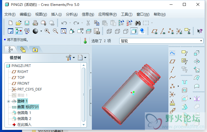

如图为什么瓶口螺纹不能与瓶体合并,选中两个之后合并按钮是灰色的不能点击,我是新手,求老师指导,感激不尽~

瓶体是实体?那瓶口螺纹用的是曲面,用实体化吧

楼上回答是对的,你那旋转肯定是用的实体特征,重新编辑定义用曲面,然后再看合并按钮应该就可以了。

多谢可以了

一看就是做保温杯的,我以前做过N多了,建议你用曲面的方法,合并后再壁厚,实体化的方法,你还要抽壳。
