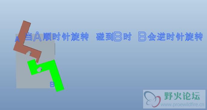

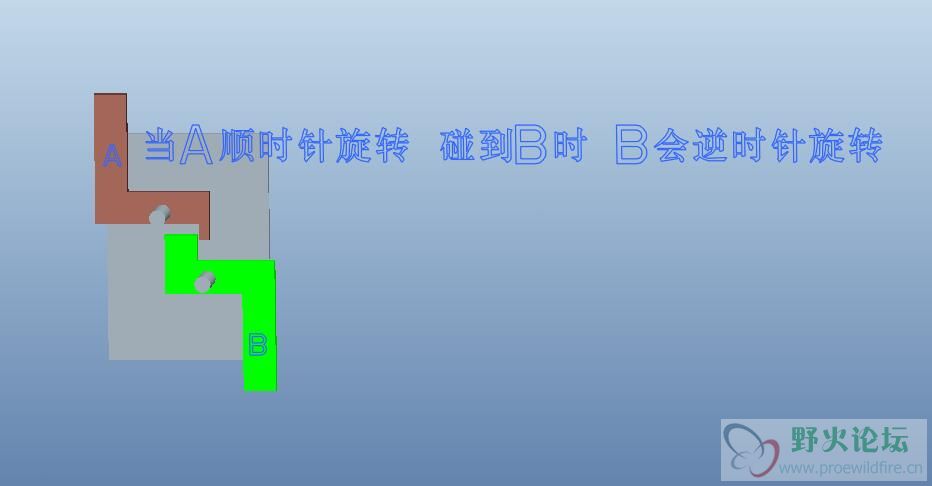

求助各位大虾,下面图片装配2个零件,已经使用销钉装配好了,要求如下,当A顺时针旋转碰到B时B要逆时针旋转,不知道这个直接在装配的环境下能否实现,还是要使用机构装配才可以 ,请知道的装配一个出来上传给我看看,谢谢,PROE5.0的图。

机构里边有个3D接触,选B的接触面和A的顶点作为参照即可,我现在用户组权限不能传文件上来,你自己做吧

再次感谢这位兄弟,使用3D接触确实可以,已经成功,谢谢
