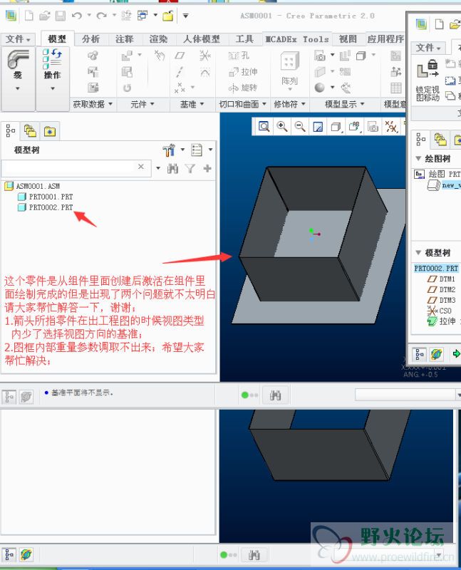

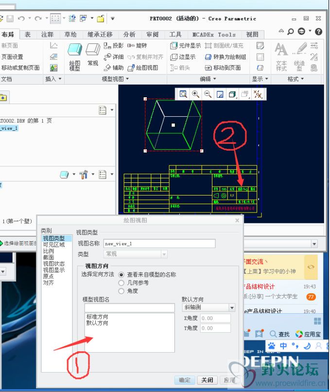

弱弱问一下,我在组件下面创建的零件,在出工程图的时候,名称,图号,重量等等.......所有设置的参数全部调用不出来了是怎么回事呢?不从组件里面创建的零件出工程图还是一样能够调用图框内的配置参数,请大神帮忙解决下;谢谢!

组件内创建的零件出工程图问题

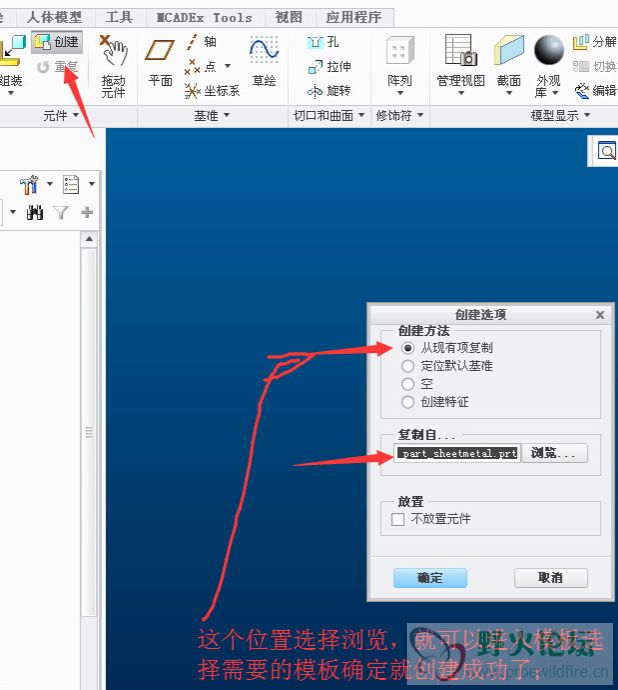

组件下创建零件的时候选择从模板创建

 楼主| 发表于 2016-1-21 21:10 | 显示全部楼层
野火 发表于 2016-1-21 20:41
组件下创建零件的时候选择从模板创建
谢谢老大解答;弄明白了;

请问从模板创建在哪里?找了半天没找到

详细看图;图上已经标注明确;
