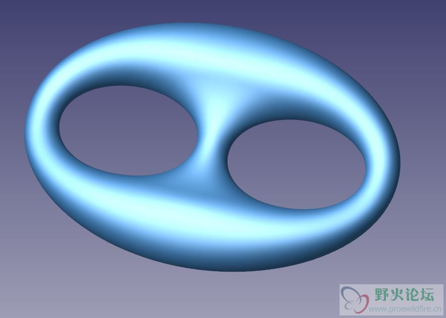

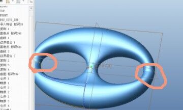

如图,我怎么设置不了垂直。

你垂直面没选 对。

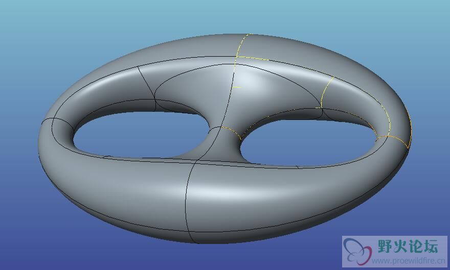

发表于 2016-1-21 15:31 | 显示全部楼层
你做的线的垂直参照选错了,导致后面边界混合的时候也不能选取垂直参照,我也做了下(由于个人癖好比较反感N测曲面)

谢谢你们,我知道原因了

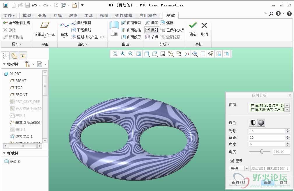

7楼你这个分晰是哪个工具,我不会,求教。
杀不死的小强
228
289
 楼主| 发表于 2016-1-22 14:40 | 显示全部楼层
在造型里面,知道了

creo的曲面精华都在造型里面.
