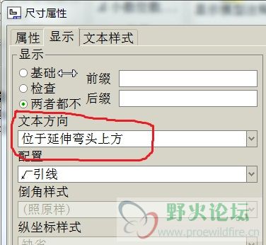

文本方向-位于延伸弯头上方设置成默认;如下图
请问,大神能还是不能,如果能怎么设置?

发表于 2016-1-21 10:20 | 显示全部楼层
default_chamf_text_orientation   定义引线样式倒角尺寸的默认文本方向
default_diadim_text_orientation   设置直径尺寸的默认文本方向
default_raddim_text_orientation  设置半径尺寸的默认文本方向
将它们的值改为above_extended_elbow,即为位于延伸弯头上方

大神,我的config文件里没有这几项,能不能把你的配置文件给我发一份呢,谢谢啦

这个属于工程图的配置,你看下这个帖子吧
http://www.proewildfire.cn/thread-9736-1-1.html 工程图配置文件*.dtl常用选项及使用详解
