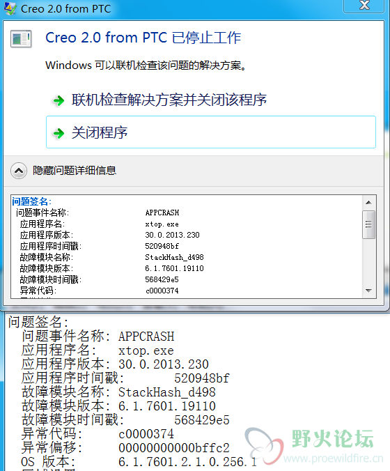

发表于 2016-1-20 19:22 | 显示全部楼层 |阅读模式
如题,新系统win7 64位旗舰版。安装,破解,启动程序时跳出窗口以及详细信息如下图。
Creo 2.0 from PTC 已停止工作
问题事件名称:APPCRASH
应用程序名称:xtop.exe
应用程序版本:30.0.2013.230
故障模块名称:StackHash_d498
经多次卸载重装,依然是同样情况。安装时安装程序默认选择64位平台。
各位大神,大师,多多指教。先行谢过。

发表于 2016-1-20 21:11 | 显示全部楼层
那你重装下系统吧,最好是原版的系统,另外在装creo前不要装360

 楼主| 发表于 2016-1-20 22:27 | 显示全部楼层
感谢回复,那我重装系统试试。360已经弃用很久了。

 楼主| 发表于 2016-1-21 01:24 | 显示全部楼层
系统重装后,故障依旧,报错都一个样的.当尝试打开Creo Layout 2.0时,显示出现问题,闪烁,花屏.由此联想到显卡驱动会不会有问题. 遂去官网更新显卡驱动.更新完毕重启后,再次打开Creo Layout 2.0 已经能够正常工作了.于是赶紧试了试Creo Parametric 2.0 也能正常工作了.
总结: 解决方法就是:更新显卡驱动至最新.
