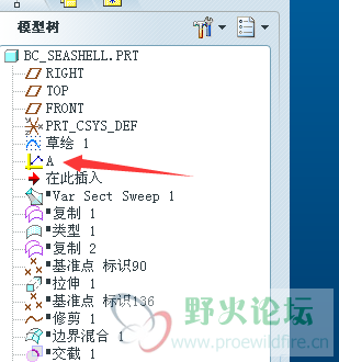

这个步骤A的曲线怎么找不到用在哪个地方,可变剖面里面也没参照到它,但明显是在供可变剖面参照用的,怎么调出,是被隐含了吗,好像调出隐含也看不到。
可以详细说一下这个步骤怎么操作吗?

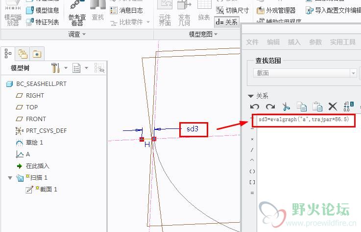

谢谢,但是那个步骤A呢,怎么画的,

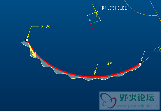

图形A的曲线是怎么画的,应该不是一笔一笔画的吧,怎么画出渐变的感觉。

我那个帖子可以帮我看下吗,用图形控制知道了,然后进入草绘界面后,那条渐变的曲线怎么画呢?用什么方法。

可以帮我看下,那个图形A怎么画呢,用什么简便方法
