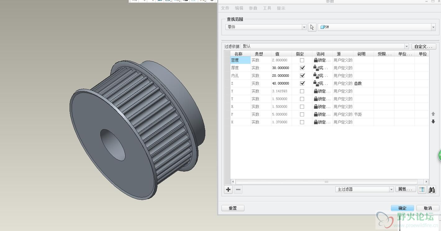

发表于 2016-1-20 08:58 | 显示全部楼层 |阅读模式
我用同步轮用的多,找了好多地方都找不到好的塑模,自己弄了个参数化的,现拿出来分享,有不足之处请各位高手指点。模型为creo3.0做的。

发表于 2016-1-25 13:24 | 显示全部楼层
什么地方可以用到?

 楼主| 发表于 2016-1-25 13:25 | 显示全部楼层
驱动转移,同步带和皮带的作用一样,只是用的地方不同罢了
81
106
 楼主| 发表于 2016-1-25 13:29 | 显示全部楼层
sdgdjgb 发表于 2016-1-25 13:24
什么地方可以用到?
驱动转移,同步带和皮带的作用一样,只是用的地方不同罢了,同步带一般用在相对皮带来说要小巧的多的产品上。

发表于 2016-1-25 13:40 | 显示全部楼层
CHYk 发表于 2016-1-25 13:29
驱动转移,同步带和皮带的作用一样,只是用的地方不同罢了,同步带一般用在相对皮带来说要小巧的多的产品 ...
齿形带用的?  类似链轮功能?

发表于 2016-1-25 13:44 | 显示全部楼层
5M和8M代表什么?
81
106
 楼主| 发表于 2016-1-25 14:29 | 显示全部楼层
sdgdjgb 发表于 2016-1-25 13:44
5M和8M代表什么?
也可说和链轮功能相似,5M与8M代表节距,和螺距的意义一样
