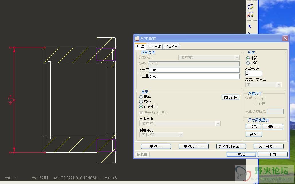

求助,我投影除二维图标注尺寸后公差显示不出来,“公差模式”是不可选的!是不是我少设置了什么?

tol_display  设置为 yes

回复 2# 的帖子
设置了,还是不行!

设了之后,要新建的工程图才起作用,旧图设置不了

config.pro 和工程图选项中都要设置 2 楼说的那一个选项

回复 5# 的帖子
设好了。多谢了!

说得太好了,总算找到原因了,原来两个都要设置啊!以前以为只要在config.pro设置就可以了,难怪我搜了两个小时,也找不到办法,正正 是要死,
