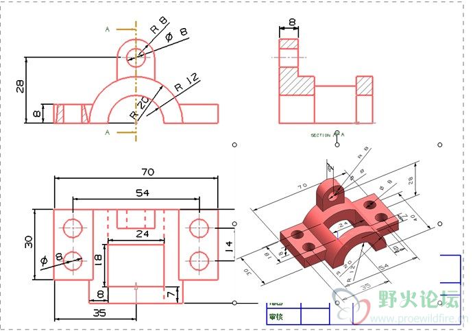

请教下,这样的图,在工程图里可以显示出二维标注和立体标注,我在三维里注释尺寸做好了,可是在工程图里怎么也显示不出来
68
 楼主| 发表于 2016-1-19 21:20 | 显示全部楼层
错了,这个图
68
 楼主| 发表于 2016-1-19 21:21 | 显示全部楼层
这个图啊,放错了

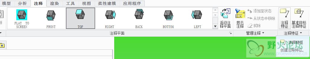

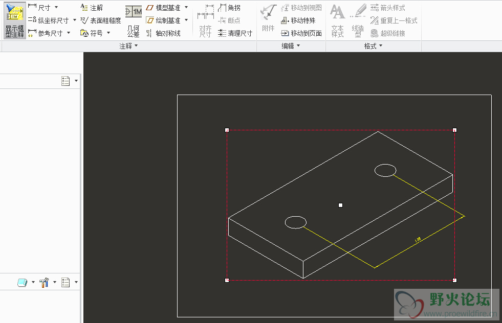

发表于 2016-1-20 11:49 | 显示全部楼层
看图片
标注3D注释前先选择注释平面
标注3D注释前先选择注释平面
点击(注释特征)标注尺寸,具体标注不细说了
需要在模型中显示3D注释,可打开注释显示
在工程图中显示3D注释,点击(显示模型注释)就好了

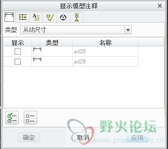

 楼主| 发表于 2016-1-20 14:31 | 显示全部楼层
那样出来的标注多乱了,不是在三维里注释的好的东西
116
189
发表于 2016-1-20 15:29 | 显示全部楼层
筛选类型:从动尺寸
