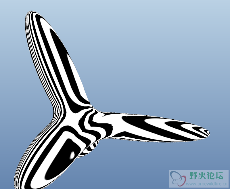

发表于 2016-1-19 11:23 | 显示全部楼层 |阅读模式
面做的不是很好,还有些欠缺,请大家都做一下,也分享出来,应还有简单快的方法。
018.prt.zip
59.29 KB, 下载次数: 274
sdgdjgb + 1 鼓励一下

发表于 2016-1-19 13:00 | 显示全部楼层
发现你很喜欢用N侧面做曲面的
228
289
 楼主| 发表于 2016-1-19 13:27 | 显示全部楼层
没有办法,方法水,不知道从哪里构线。我N侧都还学不好
杀不死的小强

n侧曲面是个好东西。

发表于 2016-1-19 16:14 | 显示全部楼层
2016-01-19_155957.png 用造型 提取网格线 然后自由曲线连接 很方便

发表于 2016-1-19 16:23 | 显示全部楼层
你还是看人家教材吧。你面太多了
面越少越好

 楼主| 发表于 2016-1-19 16:52 | 显示全部楼层
都是高手,问一下你们曲面分析工具在哪,怎么看他的曲面质量。
杀不死的小强
