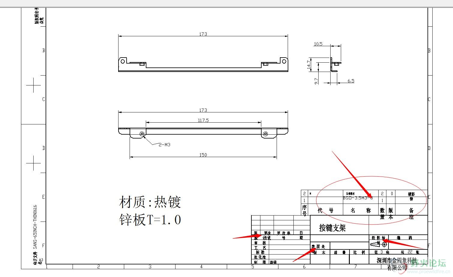

PROE工程图转cad图框能的字体跑位?见附图片

发表于 2016-1-18 11:39 | 显示全部楼层
改字体,改成操作系统自带的字体,不要居中放置。

 楼主| 发表于 2016-1-18 11:40 | 显示全部楼层
上传图纸,请高人解答疑惑。

 楼主| 发表于 2016-1-18 11:41 | 显示全部楼层
能不能详细点,不懂怎么操作。谢谢。
发表于 2016-1-18 17:08 | 显示全部楼层
一看就是你的明细表宽度有问题,调整就可。

发表于 2016-1-18 20:25 | 显示全部楼层
1.图框问题  ,看你上面是A3 ,实际量测只有A4大小
2.字体问题 ,建议使用系统font字体 ,字号 :A4- A3 ,1.5-2.5字号
3.2D投影图比例非1:1 转出 ,导致在CAD中分解后,视图和标准就乱了
