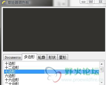

[求助] 为什么我的调色板没有图的啊?黑黑的一片。谁能告诉我是什么问题呢?
发表于 2008-10-19 15:05 | 显示全部楼层 |阅读模式

你的PROE在其它的操作正常 吗?有没有花屏之类的情况呢

 楼主| 发表于 2008-10-19 17:27 | 显示全部楼层
没有花屏啊~~很正常~~就是哪里不行~~

和我遇到的问题一样,我是把PROE卸载了重装再弄好的。
不过31358302版主给了个提示:如果文件有问题检查一下安装目录下有没有草绘调色板的文件,里面就是一些截面。
3.0的在D:\Program Files\proe3.0m120\proe_wildfire3.0m120\text\sketcher_palette
4.0的在D:\Program Files\proeWildfire 4.0\text\sketcher_palette
可以用PROE到sketcher_palette这个文件夹里打开它,后缀都是sec
比如在sketcher_palette\stars里,20_tip_star.sec就是20角星形,4_tip_star.sec就是4角星形。
在sketcher_palette\polygons里,nonagon.sec就是九边形。   polygons是多边形的意思。

发表于 2008-10-23 21:37 | 显示全部楼层
哎,我以为在画零件图时可以到D:\Program Files\proeWildfire 4.0\text\sketcher_palette里把需要的图形插进来,可打开后发现都是草绘图形,插不到零件图里,我的草绘器又没图形了。
还是请高手来解答吧。

发表于 2009-11-4 22:18 | 显示全部楼层
我的也是同样的问题
望高手指导下
