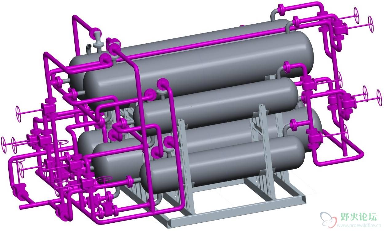

看到这位版主画得规范化管道驱动的管道图  见帖子http://www.proewildfire.cn/thread-124324-33-1.html
感觉特别高大上  所以下载下来学习研究了一下 但是作者是用creo做的 无奈自己的电脑版本比较低  就试着用proe做了一个 可能里面有些精髓还没有学习到 希望大家指教
附上 图片和源文件

发表于 2016-1-17 21:28 | 显示全部楼层
你应该打开顶级组件后用备份保存,然后上传。下载看了下,里面么没有接头零件,很多失败特征
好的 忘记了 那是规范化里面的东西  等明天我更新一下  谢谢老大的提醒

发表于 2016-1-18 09:24 | 显示全部楼层
首先非常高兴,我的原创帖子能够为我们的坛友带来这么多的帮助。其次也想表扬楼主的学习劲头。其实管道这个模块我也只是会最基础的手动布管。如果要使用规范化驱动来做的话,那需要非常强大而全面的库配合,利用自动布管的方法来做。但是这个是个非常庞大的系统工程,只能在实力非常雄厚的企业和大型国有企业里才能有此配置。作为小公司来说,利用简单的手动布管就可以胜任我们的工作了。如果非要使用自动布管的话,那只能花很多时间和经历去做了。不是几个人能做好的。
老大 忘了说了 这是规范化驱动  需要配置一下管道模块 config就可以了  我等一下把我的config传上来 对应把里面的文件改成自己的proe文件安装目录  打开文件之前 加载这个config就可以了

首先非常高兴,我的原创帖子能够为我们的坛友带来这么多的帮助。其次也想表扬楼主的学习劲头。其实管道这个 ...
proe这一块做的非常好 能够自己定制自己的管道库 弯头 等等原件 谢谢你提供的源文件 让我深入地了解了管道模块  然后下一步的计划就是好好地学习运动和钣金 希望能够学习更多
