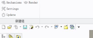

对的,你下载一个keyshot4_wildfire4_plugin_2.0这样的软件,安装完毕后,在proe里面找到
第一步你先用运动仿真将机构转动起来
第二步点击上面图片上的Mechanisms,这时候就会打开keyshot
第三步在Keyshot里面将部件添加上各类颜色
第四步进行渲染动画。
纯属码字,希望对你有帮助
 楼主| 发表于 2016-1-19 13:54 | 显示全部楼层
原来是第二步出错了,总算解决了!又get了一项新技能,谢谢你的解答。
