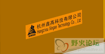

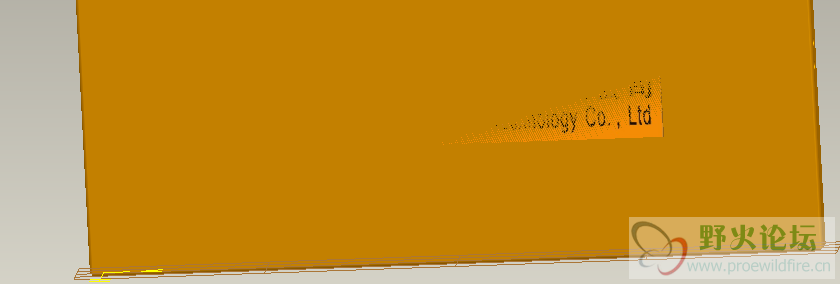

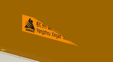

本人用的是PROE4.0的,用造型-跟踪草绘命令在零件的表面插入一个图片后,显示不清楚,有点被遮住的感觉,鼠标旋转一个角度,图片显示就不一样。
不知道各位大神有没有遇到这样的问题,请教大家。谢谢!!

谢谢!大小和方向没有用。我试过了。大小就改变图片的区域大小,方向就改变图案水平或者倒过来。但是显示起来还是这样,不知道是显卡的问题,还是我哪没弄好。

同一个平面的时候会这样。让图片高出平面一点就可以了
谢谢!这样也是个方法。多个步骤而已。不知道大神们还有没有别的高招了

显卡问题
