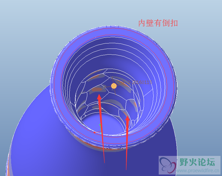

请高手帮助处理下杯子内壁拔模倒扣问题。
杯子几理纹内壁倒扣
杯子几理纹内壁倒扣

发表于 2016-1-15 16:52 | 显示全部楼层
修改产品图
502
620
发表于 2016-1-15 16:59 | 显示全部楼层
我感觉这个面是不是做得有问题啊.
697
850
发表于 2016-1-15 17:57 | 显示全部楼层
你那另外一面是整张面,偏移面啊。
234
301
 楼主| 发表于 2016-1-16 08:26 | 显示全部楼层
内壁就是要几理纹效果
817
924
发表于 2016-1-16 13:55 | 显示全部楼层
这个好像故意处理这样的,为得是顺畅出模,不用修改吧,
213
272
发表于 2016-1-17 11:29 | 显示全部楼层
如果是为了出模容易,搞个拔模斜度就行了,何必搞这么多纹理,麻烦得要死,而且现在想改拔模斜度都难了,所以还是请高手说说怎么搞,为什么要加纹理?
