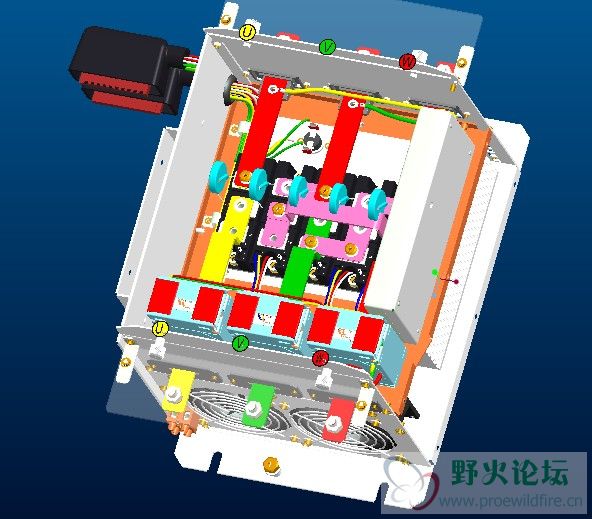

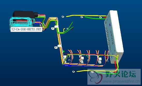

发表于 2016-9-7 19:13 | 显示全部楼层
这是我以前做的布线。
181
224

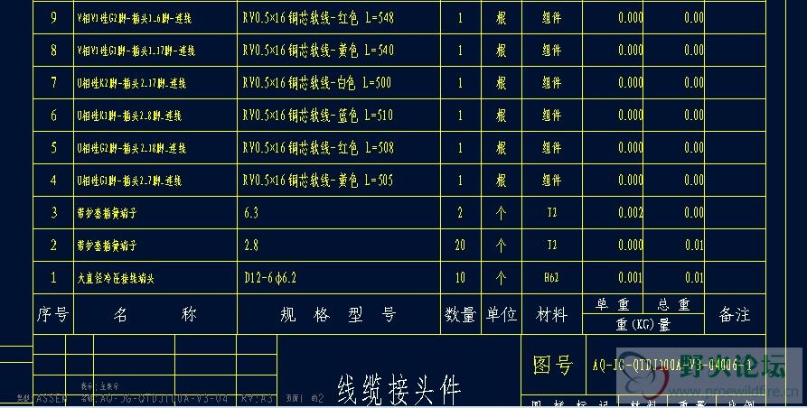

发表于 2016-9-7 19:15 | 显示全部楼层
我是把线缆作为一个组件来做的,这样就可以在工程图看到线缆了。
