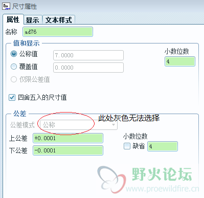

[分享] proe5.0解决尺寸公差模式灰色无法选择方法

发表于 2016-1-14 17:01 | 显示全部楼层
需加载公差表

发表于 2016-1-14 21:36 | 显示全部楼层
看了下,楼主是在工程图配置里设置了下 tol_display yes 这个选项
