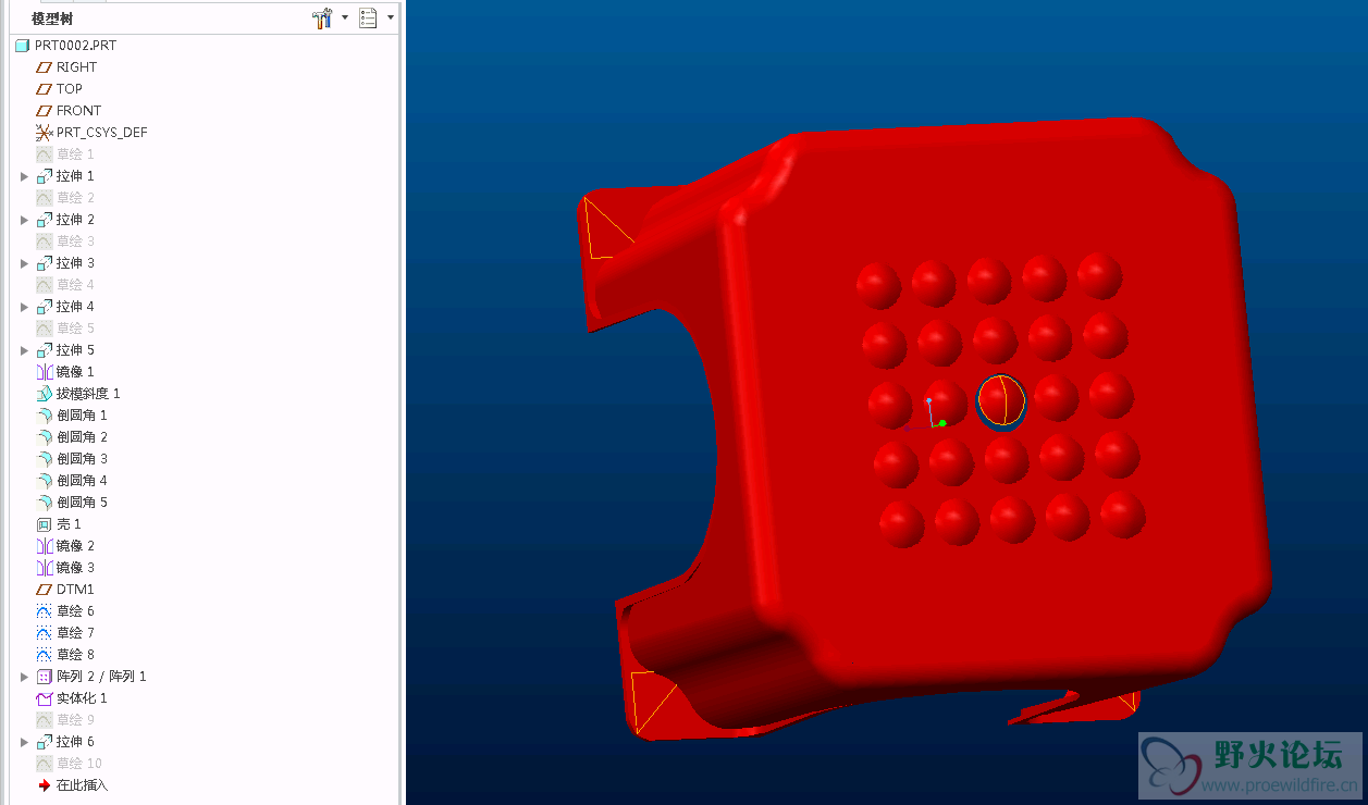

如图圆凸点是边界混合,再实体化得到的,然后切除的时候怎么切除不掉中间这个凸点

发表于 2016-1-14 15:01 | 显示全部楼层
会不会实体已经被切除了,显示的其实是前面边界混合做的曲面

 楼主| 发表于 2016-1-14 15:27 | 显示全部楼层
实体被切除了,我想让边界混合做的曲面也被切除,怎么做

 楼主| 发表于 2016-1-14 15:28 | 显示全部楼层
13413153344 发表于 2016-1-14 15:23
直接拉伸切除呗。注意方向。
我是拉伸切除的,但是中间的这个没切掉

发表于 2016-1-14 15:33 | 显示全部楼层
显示的是曲面,把曲面隐藏就可以。

发表于 2016-1-14 16:09 | 显示全部楼层
阵列的时候选择跳过实体

发表于 2016-1-14 17:51 | 显示全部楼层
新建立一个层,把曲面选进去,隐藏,然后保存状态,
或者你再拉伸一个曲面,用曲面切除曲面

发表于 2016-1-15 09:17 | 显示全部楼层
拉伸个曲面把那个面切掉
发表于 2016-1-20 12:51 | 显示全部楼层
个人认为曲面没必要切除,它可以为后续的操作提供参考,隐藏是最好的办法
