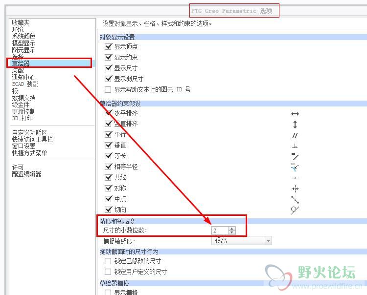

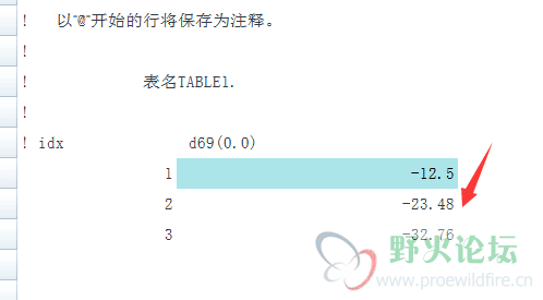

发表于 2016-1-14 16:30 | 显示全部楼层

 楼主| 发表于 2016-1-15 09:38 | 显示全部楼层
我是PROE5.0,如果是这个软件,在哪里改呢?
