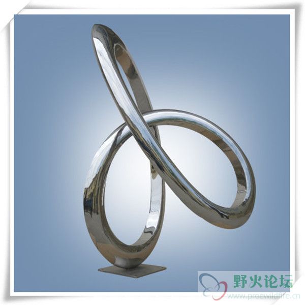

求大神们支支招,像这种空间图形如何制作,用可变扫描还是什么方法,我不知道从哪里下手。

发表于 2016-1-13 22:26 | 显示全部楼层
这是什么鬼
 楼主| 发表于 2016-1-13 22:31 | 显示全部楼层
算是一个艺术作品吧,有没有哪个大神能按照这种轨迹做个差不多的,学习下方法。

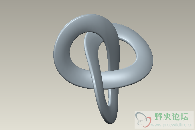

发表于 2016-1-14 09:27 | 显示全部楼层
 楼主| 发表于 2016-1-14 11:27 | 显示全部楼层
好厉害哦,差不多类似这种,这是什么方法,能不能分享一下.prt

发表于 2016-1-14 12:03 | 显示全部楼层
先做一个曲线...而后偏移出轮廓....然后扫描一个间隙....而后再扫描外型.....

发表于 2016-1-14 12:24 | 显示全部楼层
在空间搞几个基准点,然后再用曲线首尾相切连接。在基准点上建立各种形状的街面,再使用混合或边界混合,就ok了。

 楼主| 发表于 2016-1-14 14:24 | 显示全部楼层
qwerabcd 发表于 2016-1-14 12:24
在空间搞几个基准点,然后再用曲线首尾相切连接。在基准点上建立各种形状的街面,再使用混合或边界混合,就 ...
大神,能不能按照你的方法,做个例子分享下。
