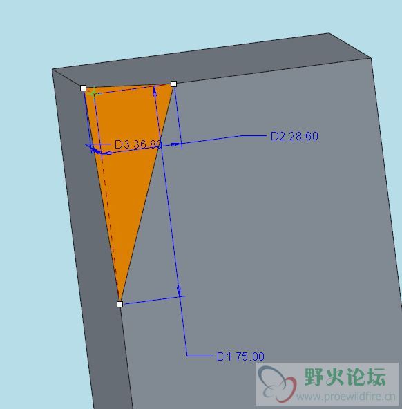

如图,如何沿这三条轨迹做个曲面,切除这个角
切一角
切一角

发表于 2016-1-13 21:43 | 显示全部楼层
qieyijiao_ok.prt.zip (29.19 KB, 下载次数: 4)

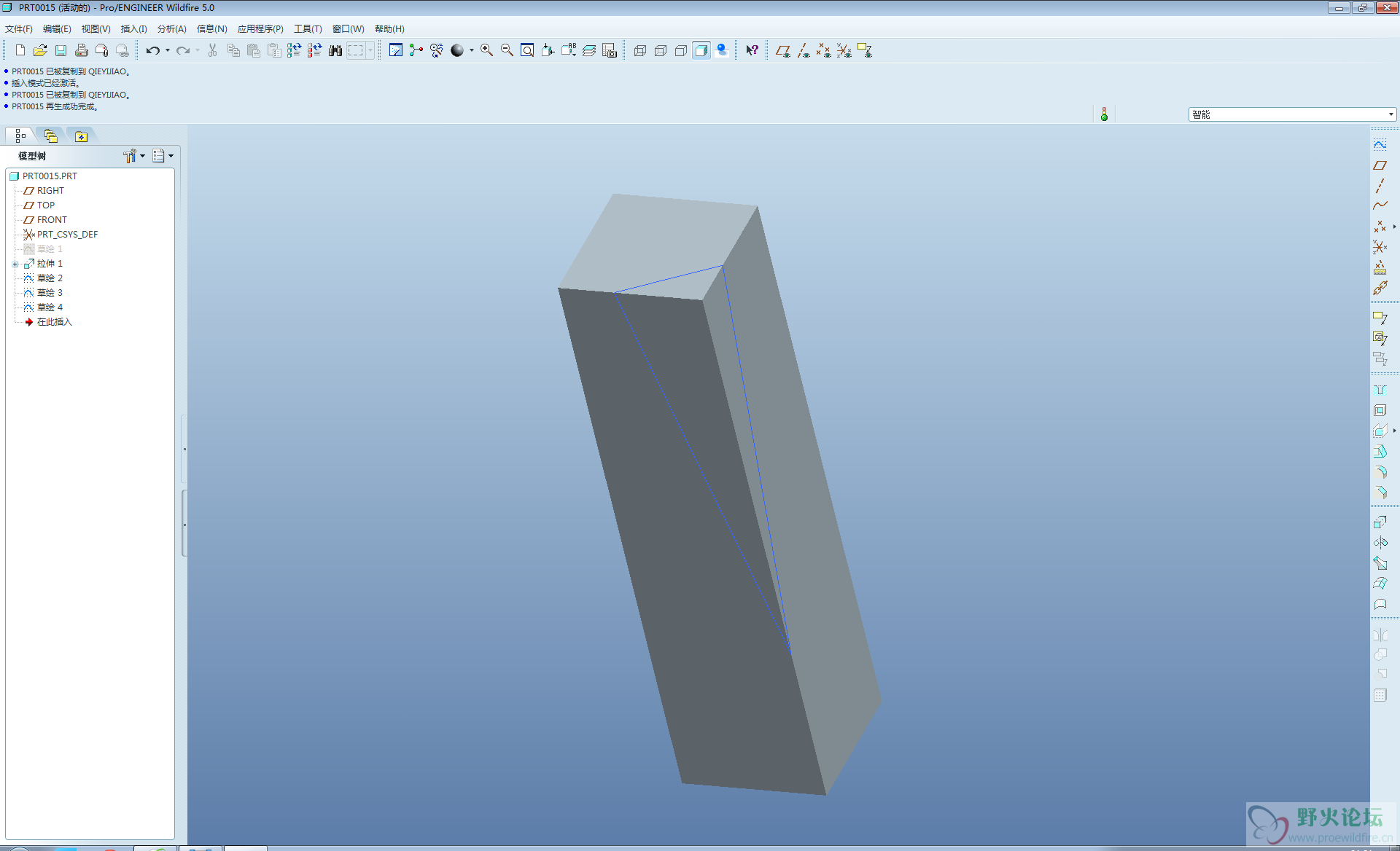

 楼主| 发表于 2016-1-13 21:58 | 显示全部楼层
谢谢,楼上姐姐的热心帮助。
做边界混合的时候这3条线选为一个链生产不了面,要留一条当第二链才能成面,为什么?

发表于 2016-1-14 08:45 | 显示全部楼层
如果按照你图片的这个形状 用拐角倒角也可以实现  设置好每条边的距离就可以

发表于 2016-1-14 08:56 | 显示全部楼层
扫描也可以

发表于 2016-1-14 09:52 | 显示全部楼层
用顶点倒角不是很快吗?为什么要搞这么复杂?
