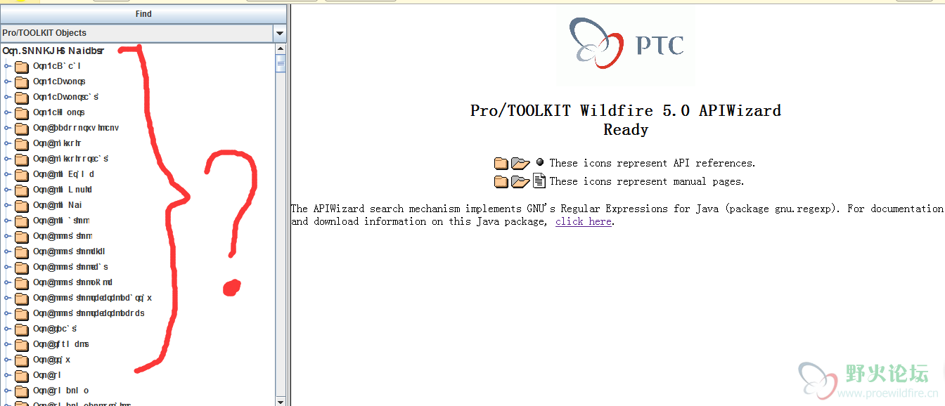

帮助文件目录是乱码,怎么办?求大神帮助,谢谢

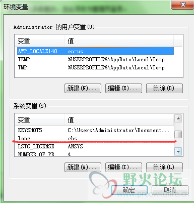

根据你的软件语种,设置下环境变量试下
英文 lang=enu
中文 lang=chs
sdgdjgb + 1 热心助人
 楼主| 发表于 2016-1-13 21:56 | 显示全部楼层
野火 发表于 2016-1-13 21:24
根据你的软件语种,设置下环境变量试下
英文 lang=enu
中文 lang=chs
改了,还是不行

发表于 2016-1-15 08:23 | 显示全部楼层
C:\Windows\Fonts里面找到一款简体字,复制到D:\Program Files\Creo 3.0\F000\Common Files\text\fonts里面,再试试
