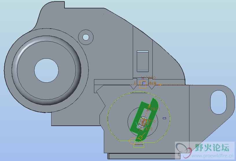

发表于 2016-1-13 20:46 | 显示全部楼层 |阅读模式
这个机构怎么做?谁给做出来,50元话费送上。

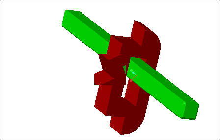

发表于 2016-1-14 11:00 | 显示全部楼层
V1和V2槽设计错误,V卡槽是卡死结构。红色部件可以采用凸轮结构方式。

发表于 2016-1-14 11:36 | 显示全部楼层
红色块相对方轴会不会滑动?

发表于 2016-1-14 14:06 | 显示全部楼层
亲, 我尝试在做, 你的这个机构有问题哦。
上图咯。

 楼主| 发表于 2016-1-14 18:35 | 显示全部楼层
上图咯。
我有实物,是可以的,不用怀疑这个。
   思考下,互相学习。

发表于 2016-1-15 01:33 | 显示全部楼层
电脑太慢了,开了重力过后,才做两个零件的连接动画就运行了好久,这个机构其实用的东西应该不多,就是重力,3D contact,电机就可以了吧。

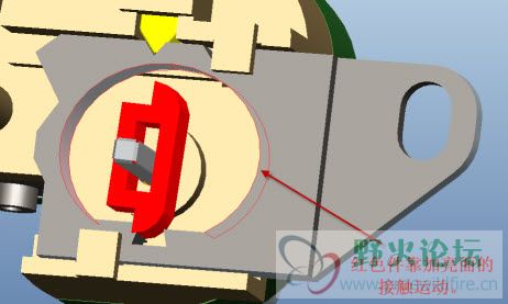

 楼主| 发表于 2016-1-16 08:43 | 显示全部楼层
OliverLi 发表于 2016-1-15 01:33
电脑太慢了,开了重力过后,才做两个零件的连接动画就运行了好久,这个机构其实用的东西应该不多,就是重力 ...
你理解错了。
