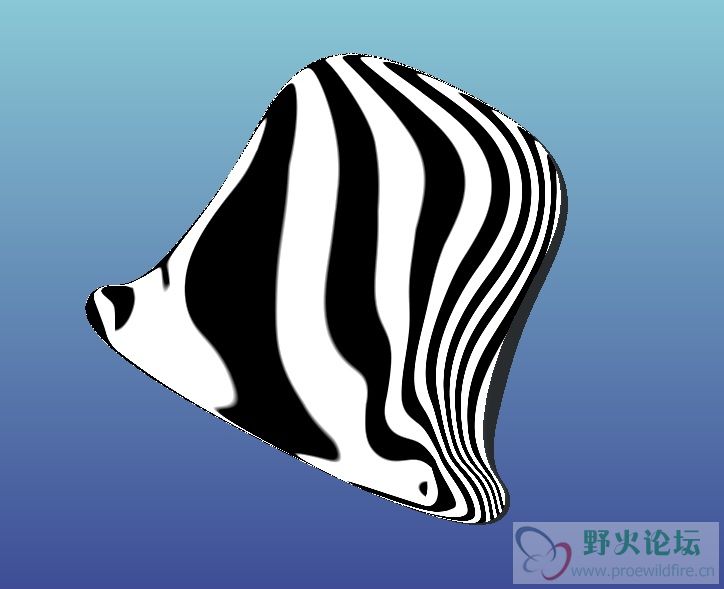

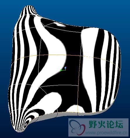

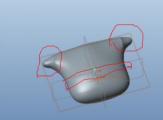

发表于 2016-1-13 16:17 | 显示全部楼层 |阅读模式
我这个图,怎么才能想切圆滑。新手不会,请交。

发表于 2016-1-13 18:10 | 显示全部楼层
试试一下,感觉还比较光滑

 楼主| 发表于 2016-1-14 10:09 | 显示全部楼层
2楼,你看这个地方还不行,凹进去了。

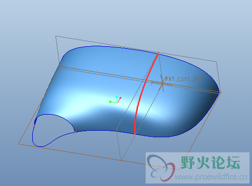

发表于 2016-1-14 14:13 | 显示全部楼层
我做了下,客官看看是否满意

 楼主| 发表于 2016-1-14 16:44 | 显示全部楼层
没有用到红色中这条边界,不过做得不错,谢谢你。看看还有没有人会别的方法。

 楼主| 发表于 2016-1-14 16:53 | 显示全部楼层
我看错了,是有选用红色线边界了,再次感谢你

发表于 2016-1-15 09:28 | 显示全部楼层
很好,就是有一点不明白,就是拉伸去除曲面时不是指定到红色线那边,为何红线右边的部分也跟着不见了??

发表于 2016-1-19 10:45 | 显示全部楼层
曲面于曲面之间做相切或曲率连续,中间一定要垂直或者法向,  主主要的是你在做曲线的时候,线与线之间先约束好
