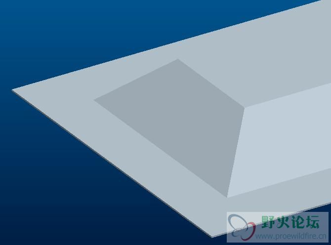

   求此类形状实体怎么转换为钣金,转换后能展平
256
329
 楼主| 发表于 2016-1-13 15:25 | 显示全部楼层
大概画的样子
hougai.prt.rar
67.07 KB, 下载次数: 21

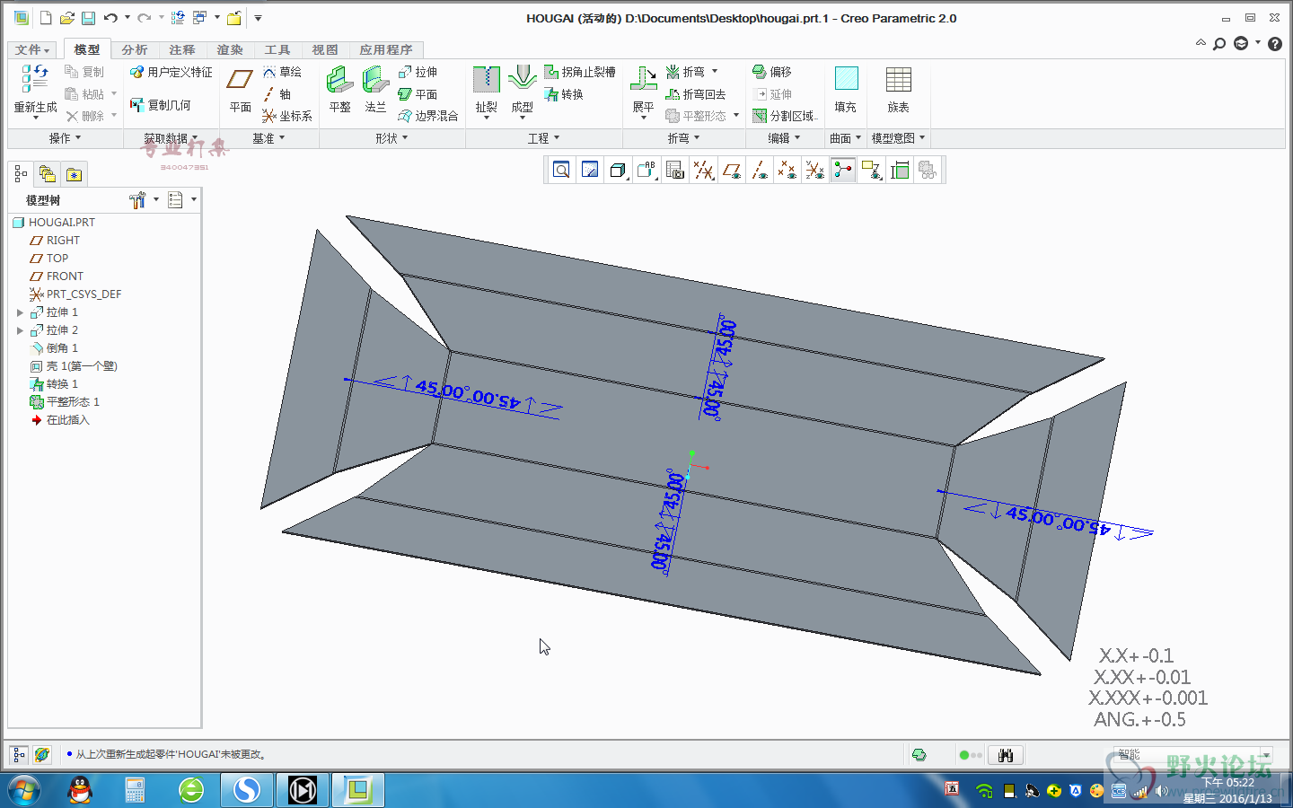

转换一下就可以了
hougai.prt.rar
94.47 KB, 阅读权限: 10, 下载次数: 35
