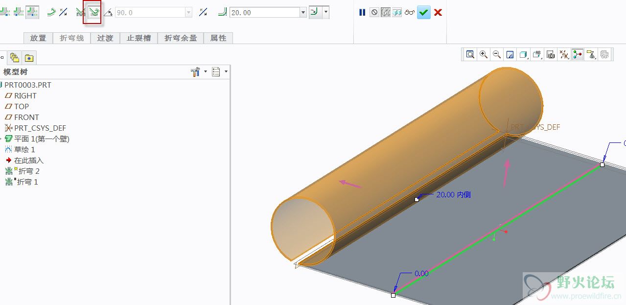

发表于 2016-1-13 13:53 | 显示全部楼层 |阅读模式
求助,看到有人说右击空白处可以看到,但是我为什么右击空白处没有任何反应?
376
487
发表于 2016-1-13 16:21 | 显示全部楼层
两种折弯模式在一个命令里,切换一下就可以了。
滚动折弯
滚动折弯

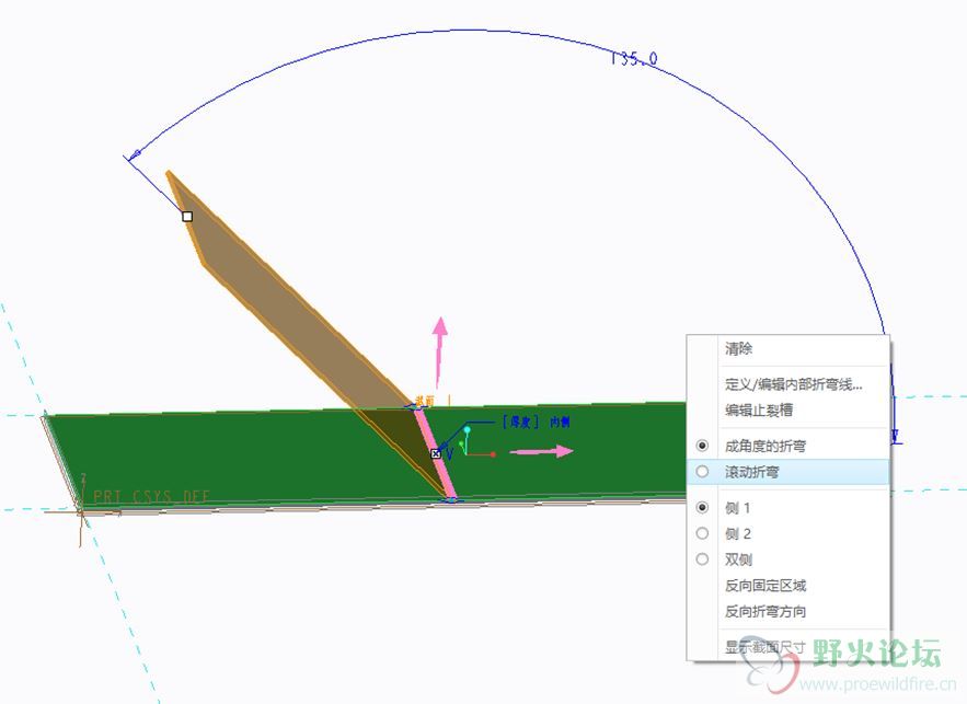

发表于 2016-3-2 13:46 | 显示全部楼层
在右键快捷菜单下也有!
112
152
发表于 2016-3-2 13:52 | 显示全部楼层
图片上那系统命令提示好像不准确。
