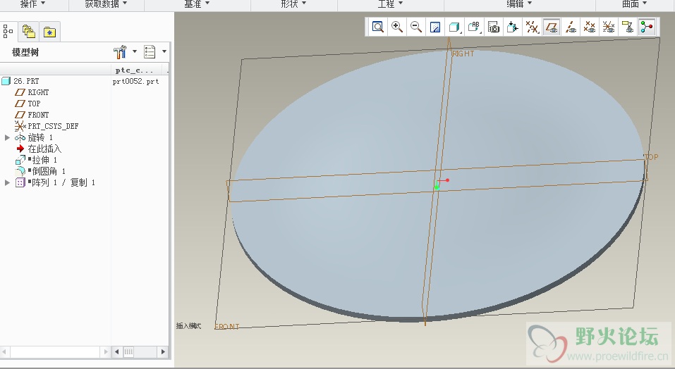

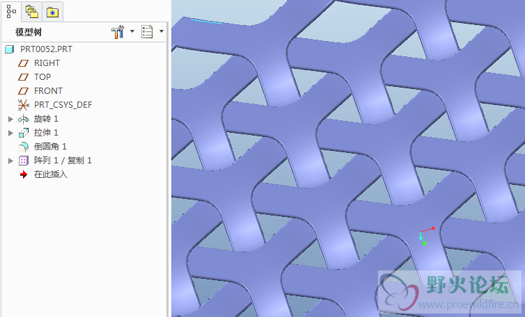

拜托各位哥哥姐姐教教我画这个篮子可以吗?拜托~
是不是先旋转一个母线为正弦曲线的片体,然后拉伸切除六边形网格,最后整列以上特征错位一半?

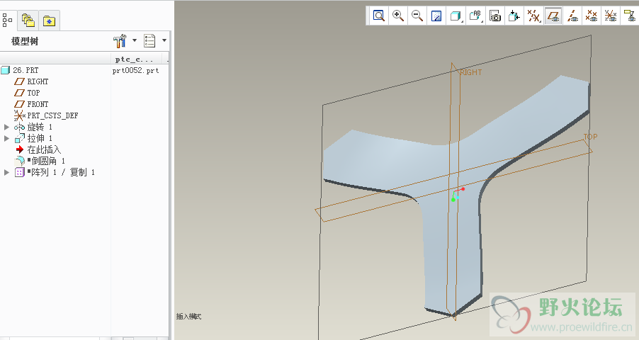

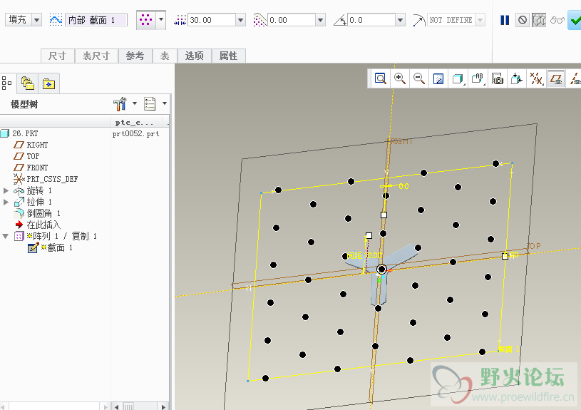

其实没那么复杂的~~
先做一个圆.....中间有个高位,高度就是材料厚度.....
而后就除料.....
再填充阵列.....
头可断、血可流、发型不能乱............

cimechow 发表于 2016-1-13 21:01
其实没那么复杂的~~
茅塞顿开,谢谢分享
