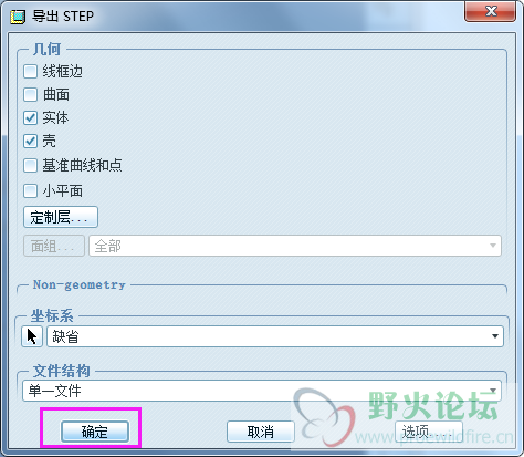

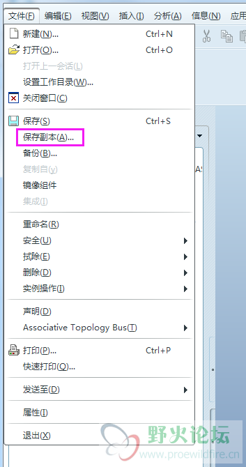

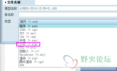

2.组件图怎么保存为一个单独的文件 (这个看过教程了 另存为 iges 和 step 格式  但是一直没成功 大神能不能详细介绍一下)
答:首先单击“文件”,单击保存副本,见图2,再选择文件类型为STP格式并确定,见图3,再根据需求选择保存的内容再确认,见图4

 楼主| 发表于 2016-1-13 17:00 | 显示全部楼层
wangjiauao 发表于 2016-1-13 11:33
1.怎么设置组件图 打开时组建的角度(以及调节面、轴、坐标系等的显隐)?
答:组件保存时的角度即为打开 ...
解释很详细  已经导出单独文件了   。非常感谢
但是导出后打不开  ,需要把iges 文件拉到 proe 程序界面,而且导出后一些零件的颜色不一样了 。为了下次能直接打开文件,我另存为了新的组件文件,感觉有点笨。不知道大神 有没有更好一些的办法 ,让程序直接导出可以打开的单独组件文件 。
再次感谢!!!
