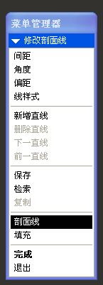

发表于 2008-1-15 15:54 | 显示全部楼层
选中,点右键——属性,出现菜单(如下图),可以对剖面线进行各种编辑。
[ 本帖最后由 wyw9898 于 2008-1-15 16:04 编辑 ]

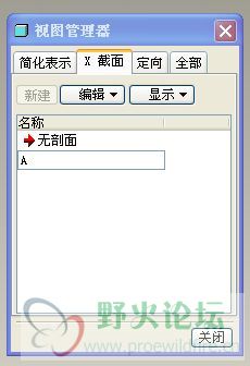

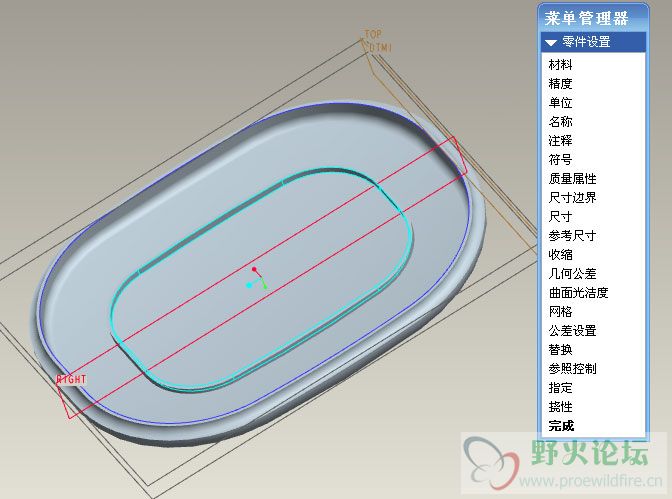

创建剖截面的步骤:
视图——视图管理器——X截面——新建——A(如图一)——回车——如图二——选择平面即可
图一:
图二:
二楼的回答是工程图里修改剖面线属性用!
[ 本帖最后由 wyw9898 于 2008-1-15 16:47 编辑 ]
