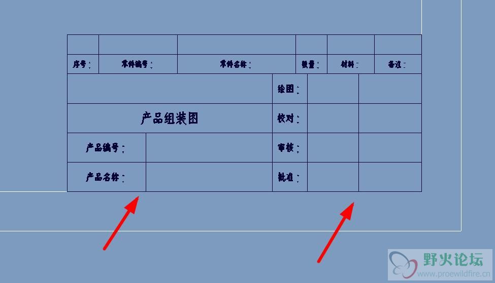

如图所示,边框线消失,冒号变小了

字体是什么 ?  大小是多少 ?  再看看格子的宽度是多少 ?
进行相关调整
个人建议你使用creo默认font字体 ,导出到CAD中,跟txt/gbbig 完全匹配
