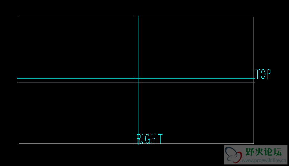

如图所示,在creo的工程图中,基准面显示为两条线这是为何?

一个是正面,一个是反面。。。

 楼主| 发表于 2016-1-12 16:11 | 显示全部楼层
sdgdjgb 发表于 2016-1-12 15:40
一个是正面,一个是反面。。。
不应该是重合的一条线吗?

因为三个基准平面要把空间分成前后左右上下六个方向,所以分了前面说的正面和反面

 楼主| 发表于 2016-1-13 08:43 | 显示全部楼层
我想做个基准面,在工程图生成轴线
发表于 2016-1-13 19:07 | 显示全部楼层
做轴,生成轴线
