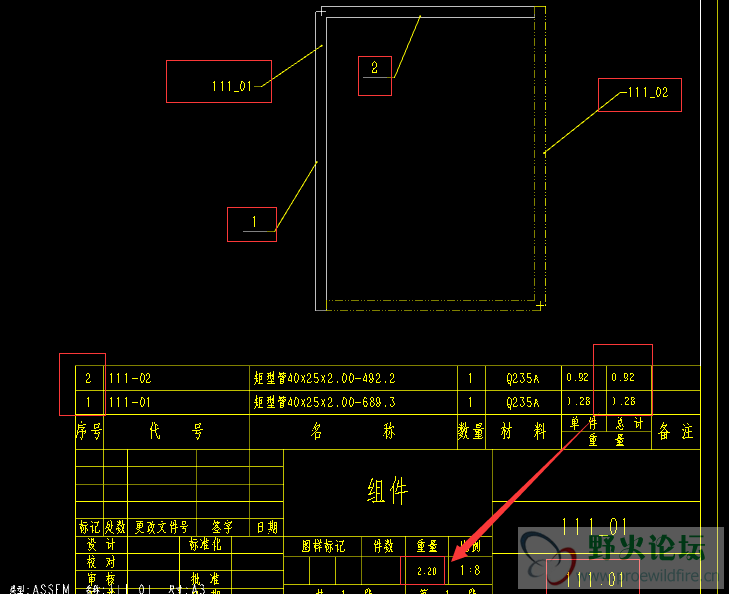

[已解决] 怎么设置Creo零件模型,使得在创建工程图时不会生成该模型的明细和BOM球标?

我这样弄主要是为了在装配图中借用其它外部总成说明该总成与外部总成的位置关系,因为是借用外部总成的一小部分,所以我不想该工程图的明细表中出现外部总成的相关信息。将借用的外部总成用收缩包络零件替代,再加上 去除包络零件中与工程图对应的关系式就OK。

        包络,如果生成的是实体零件,会有重量,你组件图框里的重量和你明细里的重量汇总是不同的,当然这个可以通过手段处理好;
如果是面,处理起来也有些麻烦。
       组件工程图里添加你的辅助装配元件,做投影,然后合并视图,转化线型更好些,不会引起bom累加重量和图框里的重量不同的问题,不会用到什么bom里过滤,导致重量不统一,不用去删除什么参数和关系式。

你这也不是什么好方法:
        包络,如果生成的是实体零件,会有重量,你组件图框里的重量和你明细里的 ...
只能说你的建模模板的设置存在问题,或者你包络零件的做法不对。我做的包络零件是没有质量的,在工程图中也不会增加统计重量。去除包络零件的关系式确实是多余的一步,不去除也没影响。  而你所说的投影、合并、对齐视图之类的纯粹是CAD的做法,我只能说呵呵。在我的方法中一个破断视图就能搞定,将不需要打印出来的部分拖到图框外就OK。 发帖说话注意语气,我也不想和你互喷了。
