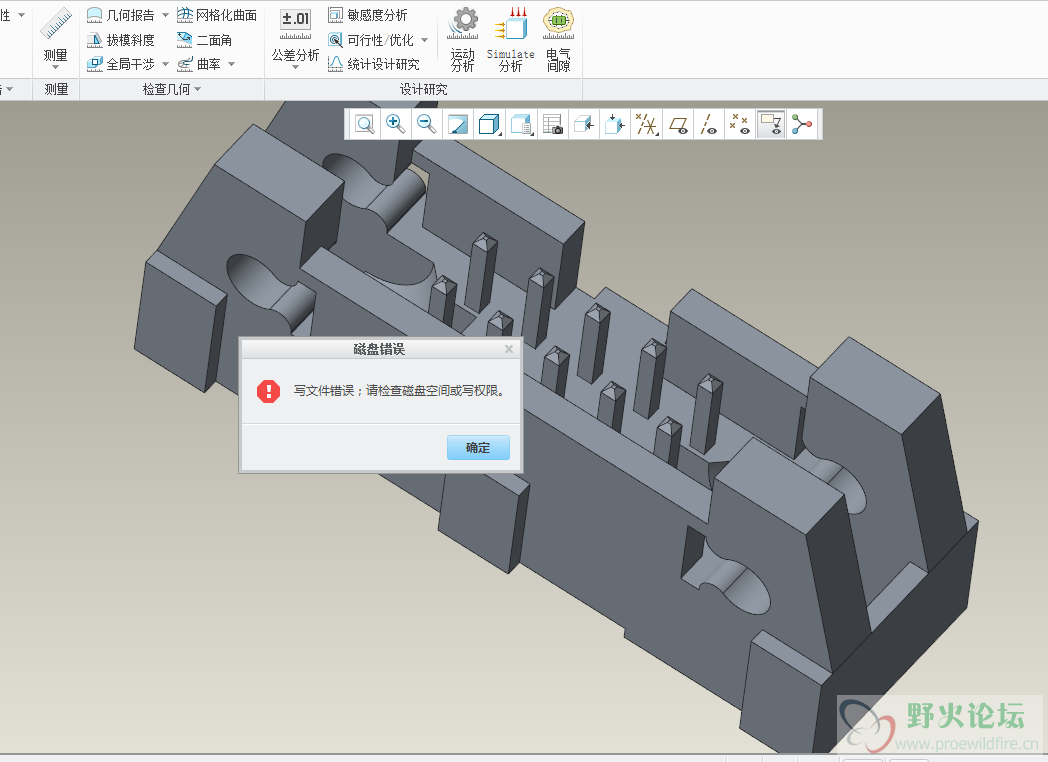

CREO3.0说写文件错误,保存不了?

“不能保存JZ,请检查磁盘空间或写权限”这是提示,应该是以前没有保存到,但是为什么会这样呢。

这是因为creo的每一次启动,都会自动生成一个轨迹文件,而你这个默认的启动目录是在C:\Windows\system32\,因为没有写权限导致失败。你可以配置config选项trail_dir设置一个用来存放轨迹文件的目录便可。这个目录可以自己随便创建一个的。比如d:\trail_dir
找到原因了,

遇到同样的问题,按楼主的方法,问题依旧,求解呀

这个方法也不行

如果从服务器调用了零件会出现这个问题的
