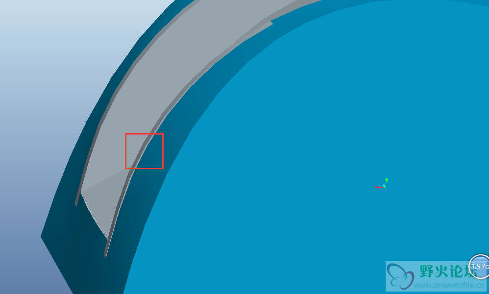

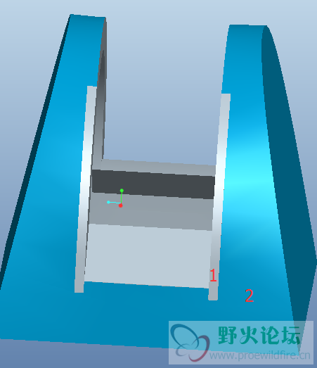

因为这个全面不平,我想使用偏移命令将灰白色曲面1替换成蓝色曲面2,结果在选好曲面特征替换后无法点选蓝色的曲面2,各位大神分析下是什么原因.
凸起曲面替换至
凸起曲面替换至

发表于 2016-1-12 19:41 | 显示全部楼层
5.0的话这种情况可能是你在层里面把曲面隐藏了,5.0替换只会选曲面 不选实几何。
 楼主| 发表于 2016-1-12 21:56 | 显示全部楼层
谢谢,正是你所说的那样。
