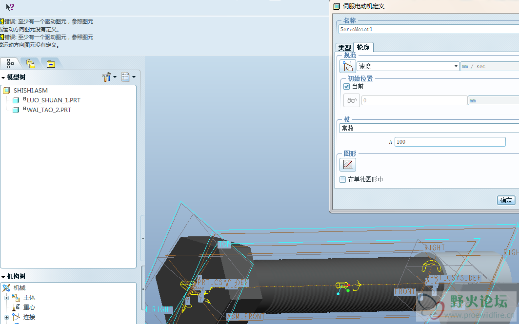

[求助] 错误:至少有一个驱动图元,参照图元或运动图元方向没有定义
发表于 2016-1-11 11:28 | 显示全部楼层 |阅读模式
具体解决方法是啥啊?
246
-2
245
发表于 2016-2-15 14:49 | 显示全部楼层
必须要让一物体为固定的定义
发表于 2016-2-19 08:20 | 显示全部楼层
由图看,你的俩个零件都没有进行位置定义,你可以将第一个零件选中,“编辑定义,固定”,然后第二个零件根据第一个零件位置进行编辑定义,编辑完后,你可以看到零件图标前面的小框框没了,再试一下机构,应该就可以了
