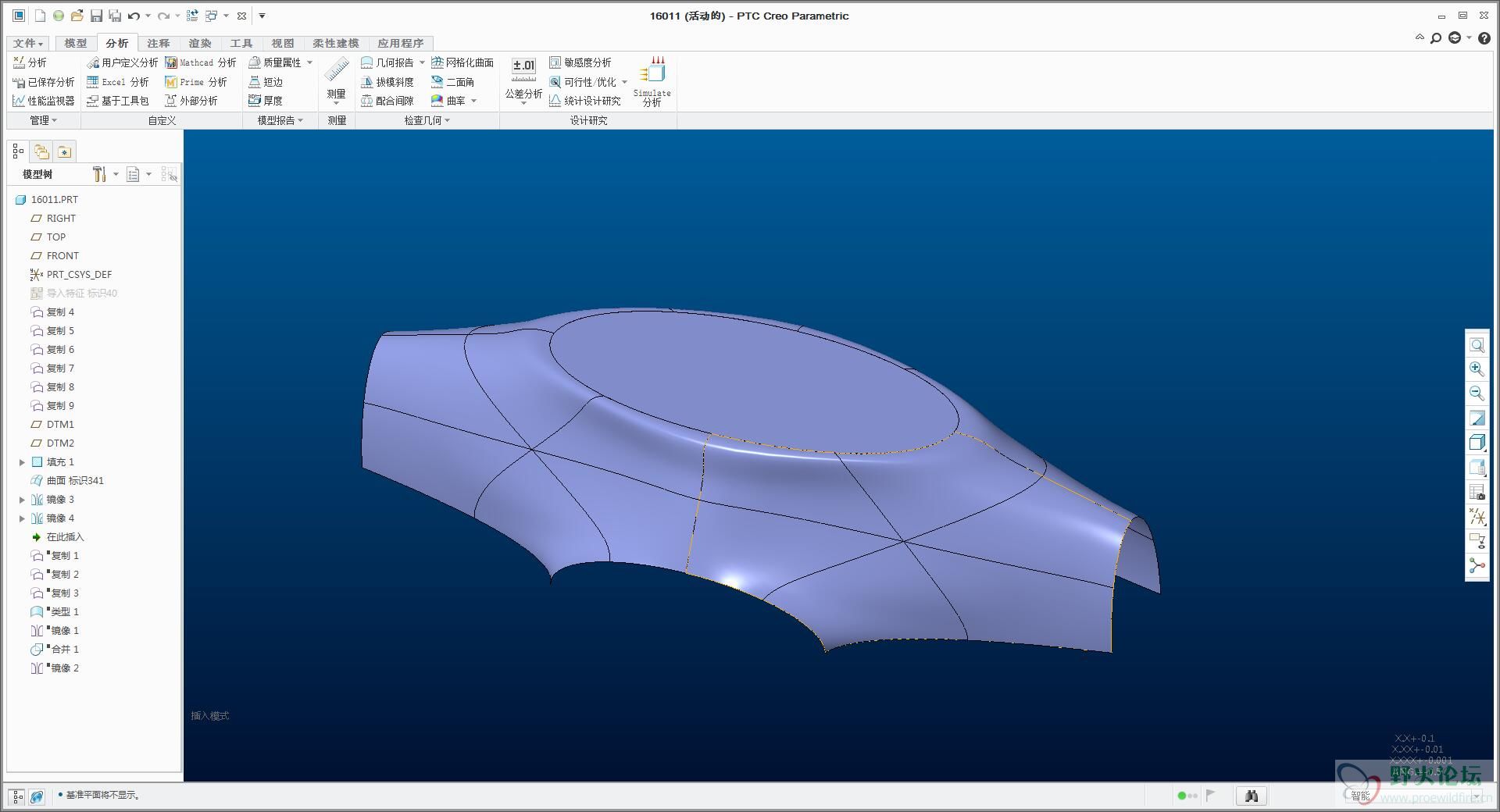

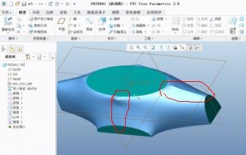

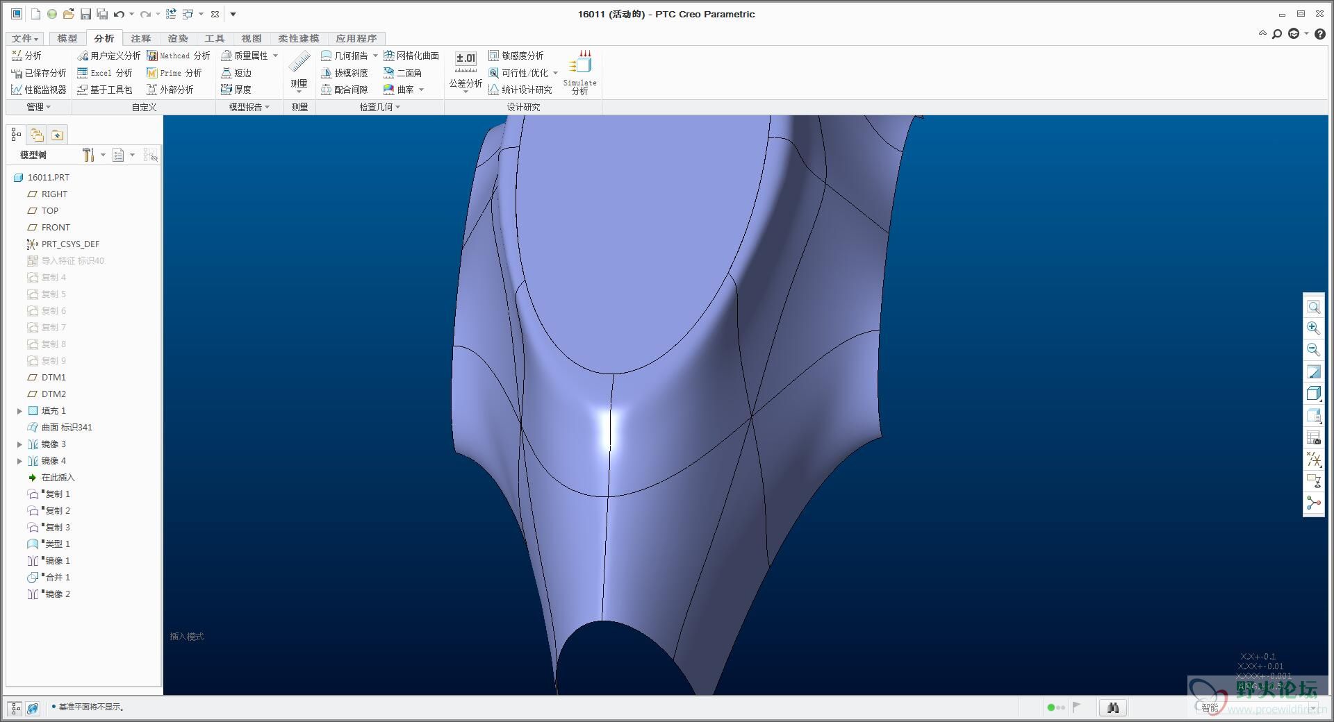

刚学造型不会相切。

 楼主| 发表于 2016-1-11 13:14 | 显示全部楼层
线是外部导入的,不可能去改的。

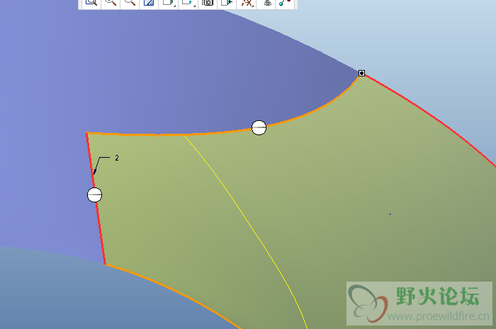

发表于 2017-5-21 18:59 | 显示全部楼层
当你做边界混合的时候,旁边有个小圆点,你右键点击一下,如图所示,可以选择相切
