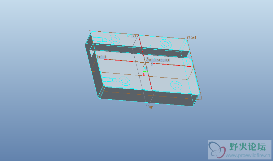

这是我用cad图纸导入proe时建模的截图,我现在想在已有的cad圆上插入沉头孔,有没有直接参照圆心的办法,求大神帮助

过圆心做个基准轴不行吗

关于孔特征界面操作如下:
↓模型-↓孔-↓放置-↓偏移参考(确定孔的位置)-↓使用标准孔轮廓用作钻孔轮廓-↓添加沉孔-↓设置穿透所有曲面的深度-↓完成相关操作-OK
软件为Core3.0
h-1601101828.prt.rar

虽然不是我想要的结果,想要的是楼上说的,但是还是要给愿意帮助我的人说谢谢

“孔特征的使用问题”这是你要的问题呀。用好这个“偏移参考(确定孔的位置)”就行了。你不要进行孔特征吗!
