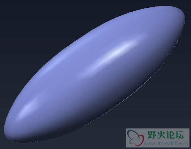

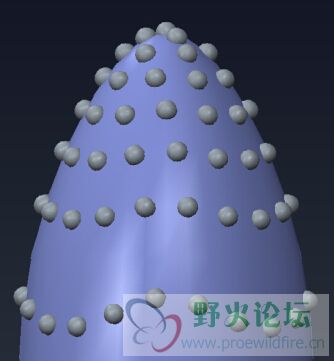

我用阵列弄了半天弄不出来均匀分布的效果
曲面是自己做的,阵列出来还有点扭曲
请大师指点怎样可以做出好的效果

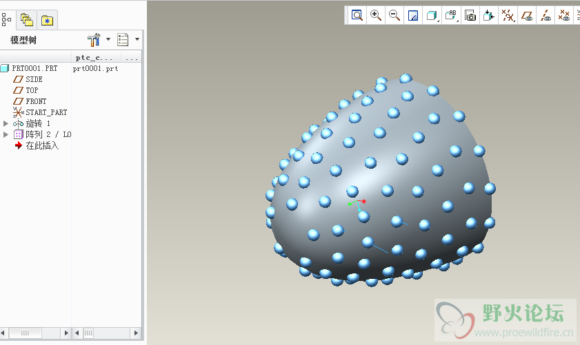

发表于 2016-1-11 19:54 | 显示全部楼层
大概这个样吧???
prt0001.prt.part1.rar (200 KB, 下载次数: 40)
prt0001.prt.part2.rar (130.6 KB, 下载次数: 33)
头可断、血可流、发型不能乱............

 楼主| 发表于 2016-1-20 09:03 | 显示全部楼层
cimechow 发表于 2016-1-11 19:54
大概这个样吧???
厉害,多谢
不过直径越大的地方数量越多怎么弄的, 草绘里面那个怎么设置的
oh...yeah
 楼主| 发表于 2016-1-20 09:24 | 显示全部楼层
大概这个样吧???
阵列里面的那个360/ai来决定每一圈的阵列数量,360/ai怎么定义的,没搞定

 楼主| 发表于 2016-1-21 16:55 | 显示全部楼层
zhanggengxi 发表于 2016-1-20 09:03
厉害,多谢
找到了 再次感谢
