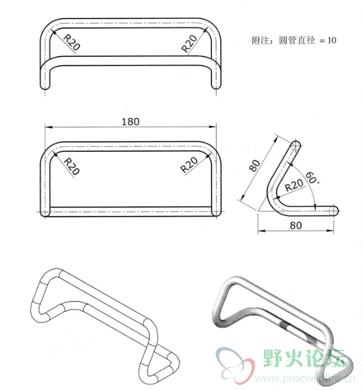

请各位前辈指点,图中的管子怎么制作,我使用偏移基准点工具,再用线去连接,发现做不出来。请各位高手前辈指点一下。
使用什么工具制作
使用什么工具制作

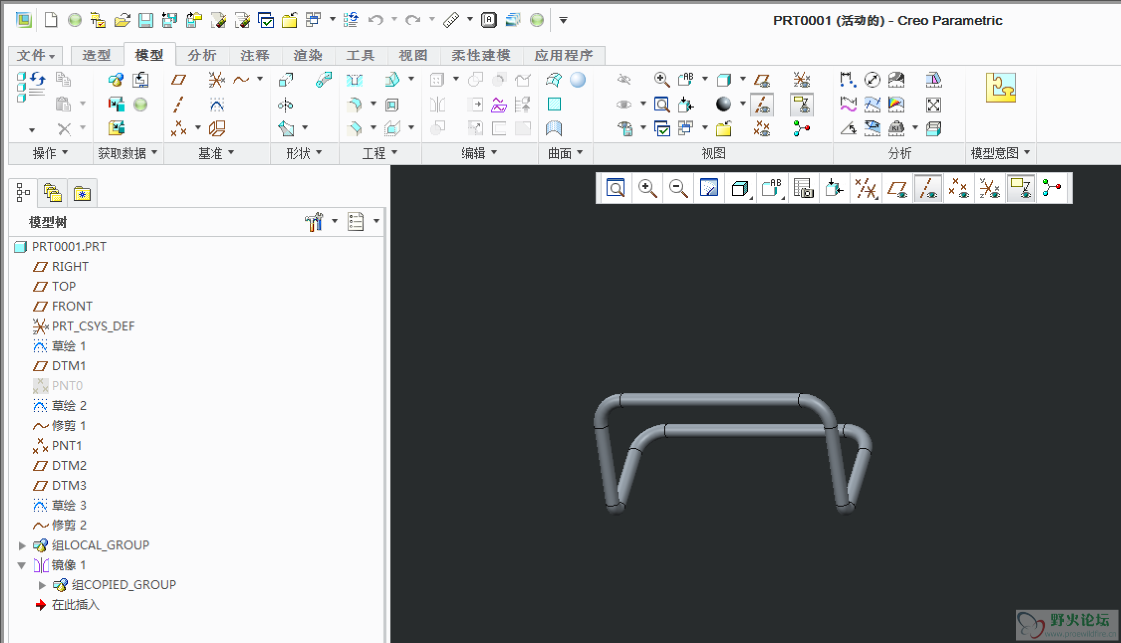

这样吧...管径自己弄...
prt0001.prt.rar (144.03 KB, 下载次数: 39)

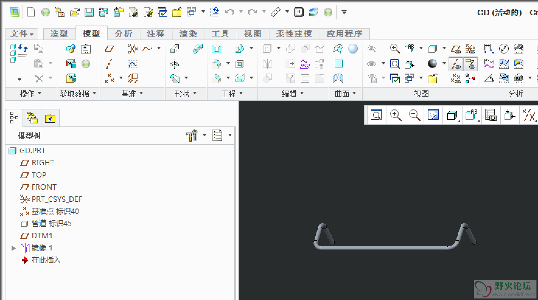

1.通过管道来 (使用笛卡尔坐标系来,非组件的管道命令)   ,如图:我只是意思一下  ,思路而已
2.通过三次草绘和扫描来实现
3.组件里面管道命令也可以
4.楼上高手的方法也可以

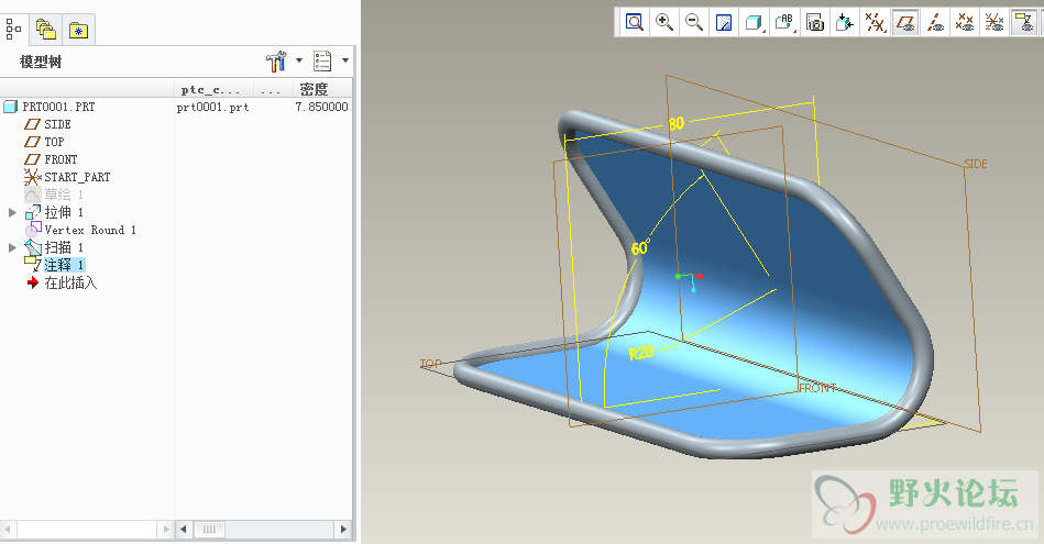

还有一种方法,提供思路给你参考:利用曲线合并的方法,复杂3D曲线分解成一段段的简单线段再合并,最后扫描出来。这方法还有一个好处,可以知道大概的展开长,因为最后合并的曲线就是管道的中心线.

扫描。首先扫描一半,然后镜像。就OK了。

先做一个曲面在 复制逼近曲线  在扫描就OK啦
prt0002.prt.zip
