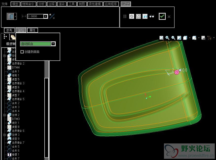

发表于 2016-1-8 14:34 | 显示全部楼层 |阅读模式
悬赏50金钱已解决
除了后补,还有其他方法?
1.prt.zip
296.93 KB, 下载次数: 41
最佳答案
查看完整内容
将”垂直于曲面“改为”自动拟合“。
将”垂直于曲面“改为”自动拟合“。

 楼主| 发表于 2016-1-8 17:03 | 显示全部楼层
谢谢,但没帮上。
已经找到问题关键。
谢谢热心回复,论坛还是有人的。

663
911
 楼主| 发表于 2016-1-9 08:48 | 显示全部楼层
间隙过小。原始曲线之间稍微加宽点,曲线曲率可以变缓
663
911
mico_zhao 发表于 2016-1-8 18:45
同求  问题点在哪里呢
663
911
 楼主| 发表于 2016-1-9 08:50 | 显示全部楼层
qwerabcd 发表于 2016-1-8 20:48
将”垂直于曲面“改为”自动拟合“。
谢谢。有用。
