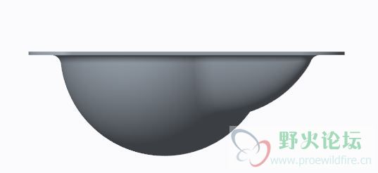

现在我画了一个底部为曲面的产品,首先,它放在地面上是放不稳的,会往一侧倾倒,我想用creo分析它往哪一侧倾倒并且显示最后在地面上平衡不动的那个状态。求大神指导如何操作。

按质量分析可以知道重心的位置,可以确定往哪边偏 ,但要模拟最终稳定在哪个状态就不知道啦

要准确的知道,运动后停止的位置,确实比较难,速度,重力,环境都会影响的!从这个外观图看的话 九成可能会停在凸出位的中心处!

可以通过机构模拟分析 物体受重力影响最后倒在地面上,来确定这个状态吗

这样是可以做的,还是回到我上次回复的,每次的起始条件不一样,结果也会不一样!

1.将地面也画成一个零件,然后将不规则零件放在地面上,当然得将圆弧面与地面相配;
2.在地面的上表面与不规则零件的圆弧曲面间设置3D接触,同时设置质量属性、重力方向;
3.建立一个静态分析,启用重力,运行分析即可!
