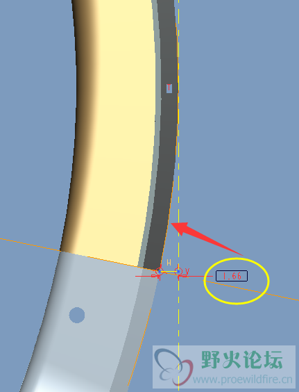

各位,倒扣问题,不想重新画,麻烦用骨架折弯命令解决

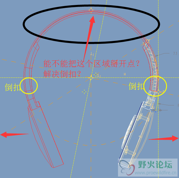

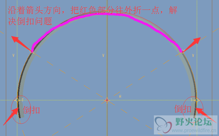

 楼主| 发表于 2016-1-7 20:48 | 显示全部楼层
这是个耳机,能不能把黑色圈内的部分掰开一点?解决倒扣。
因为现在结构做好了,才发现这个问题。
谢谢。

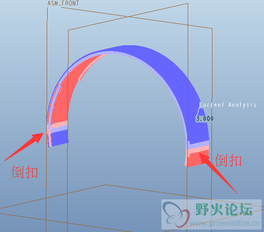

 楼主| 发表于 2016-1-7 21:50 | 显示全部楼层
扣了1.66的距离,骨架折弯时,只要变形超过这个值就好了

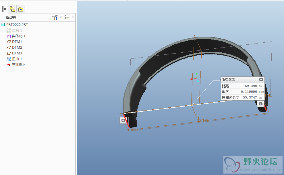

发表于 2016-1-8 09:16 | 显示全部楼层
用了个扭曲~你看行不行的..差点尺寸自己调一下试试......

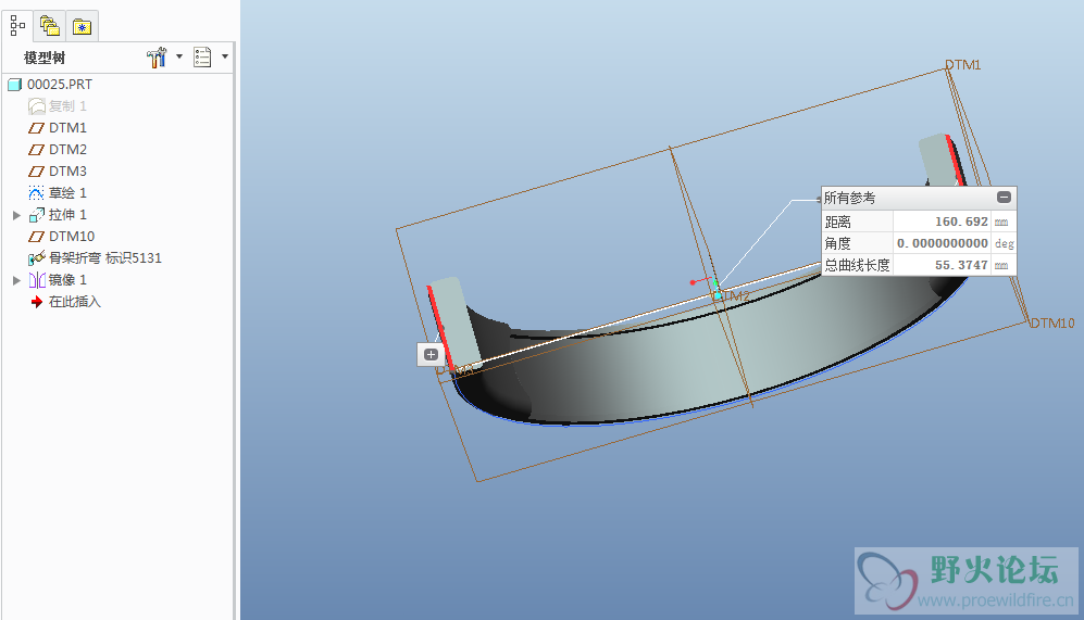

发表于 2016-1-8 11:55 | 显示全部楼层
骨架折弯的...
00025.prt.rar (148.79 KB, 下载次数: 21)

 楼主| 发表于 2016-1-9 11:00 | 显示全部楼层
谢谢,可是扭曲后面组有些变形了

135
191
 楼主| 发表于 2016-1-9 11:04 | 显示全部楼层
谢谢,这个因为我现在把结构做好了,所以只能允许中间部分折弯,下面厚的两部分不能弯。能再帮我试试吗?摆脱1.66的倒扣量就行。骨架折弯命令我不是特别熟,所以试过好多次都不理想。

243
428
发表于 2016-1-9 11:40 | 显示全部楼层
machiner 发表于 2016-1-9 11:04
谢谢,这个因为我现在把结构做好了,所以只能允许中间部分折弯,下面厚的两部分不能弯。能再帮我试试吗? ...
意思就是要保持加厚部分位置,而后要整体向外走多1.66吗??
