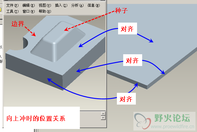

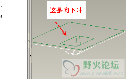

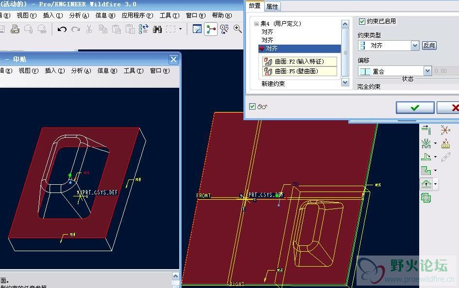

为什么我做的钣金只能从钣块右边向左边冲模,也就是钣金只能从左边凸出模。而我现在想使钣金由左向右冲模,也就钣金右边凸出,却做不出来,求高手指点。
我做约束时,印贴的上表面与钣金的上表面对齐可以理解,可现在我想改为印贴的上表面与钣金的下表面匹配(一般我理解匹配就是对齐反向),也就是印贴冲模时往右冲。却做不出来。
下面是图........

 楼主| 发表于 2008-10-20 21:48 | 显示全部楼层
回复 3# 的帖子
我就是让它反过去的,可以它硬是反不过去。

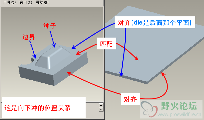

发表于 2008-10-21 16:08 | 显示全部楼层
估计是您选位置不正确,附上图片供参考
另:若有误,请大家帮忙指点
