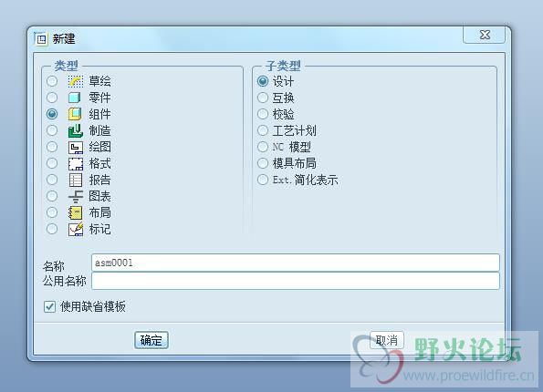

我想设置组件也像零件一样设置成缺省,每次直接选缺少就可以了,请问是Config中加载哪个配置文件,拜托各位帮帮忙忙,谢谢了

config.pro 文件里面添加
pro_unit_length unit_mm
pro_unit_mass unit_pound
template_designasm $PRO_DIRECTORY\templates\mmns_asm_design.asm
template_mfgmold $PRO_DIRECTORY\templates\mmns_mfg_mold.asm
template_sheetmetalpart $PRO_DIRECTORY\templates\mmns_part_sheetmetal.prt
template_solidpart $PRO_DIRECTORY\templates\mmns_part_solid.prt

谢谢!原来是这个template_designasm
