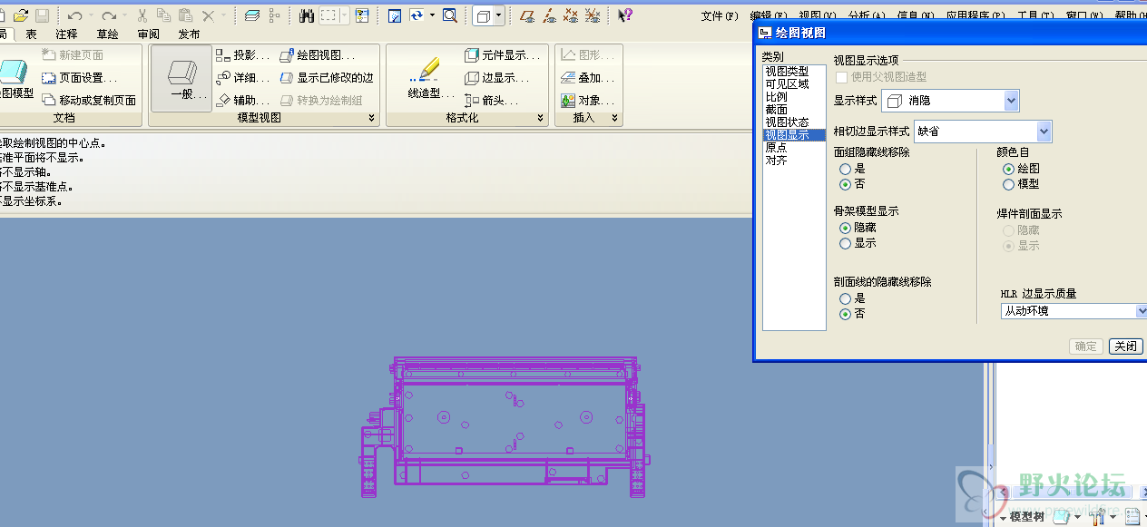

pro/e实体消隐后和线框的线一样多是怎么回事?是图的问题吗?怎么解决?其他的图没有问题
选择消隐了,那个零件还是完整地显示出来了,跟线框一样

发表于 2016-1-5 18:22 | 显示全部楼层
似乎您的模型是面组,而不是实体!

发表于 2016-1-5 18:27 | 显示全部楼层
当然可以。
你的模型是导入进来的吧?出现了破烂处,因此需要修复一下。

发表于 2016-1-5 18:32 | 显示全部楼层
不用原图。进入IDD模式,修复。

可以修复的,你打开你的零件,在左边的编辑区有一个导入特征字样,你单击右键选择编辑定义
