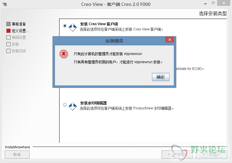

    安装creo view时出现“只有此计算机的管理员才能安装vizpviewrun”(当前帐号是管理员权限)。

右键以管理员权限安装 creo view 试下,或者在安装包里找有没单独的 vizpviewrun 安装程序
