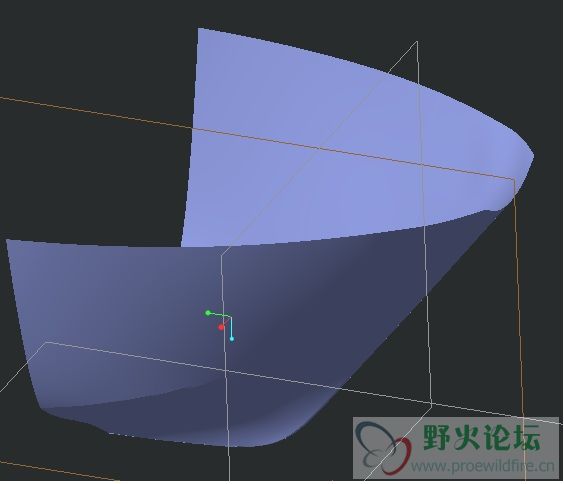

CAD导入的样条曲线,进行边界混合,混合后无法进行垂直偏移。
边界混合曲面无法垂直加厚
边界混合曲面无法垂直加厚

1.用网盘吧,这么多谁有耐心一个个下载?
2.无法加厚肯定是曲面质量不高,我猜你是直接引用导入的曲线的吧

现已解决,是用导入的曲线,下部曲面过渡大,可以切割在偏移,然后通过切面曲线,进行混合,
