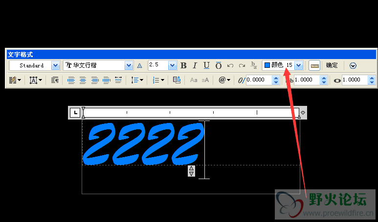

如果我用文字格式里面的颜色设置可以改,用快捷键命令col更改,结果不变。

 楼主| 发表于 2016-1-5 11:04 | 显示全部楼层
不要回答说用x炸开啊。

 楼主| 发表于 2016-1-6 08:28 | 显示全部楼层
Monkey1993 发表于 2016-1-5 21:49
先按住鼠标左键选上文字,再改
不是这个样子的,选上也没用。

 楼主| 发表于 2016-1-6 08:29 | 显示全部楼层
yaoweijin 发表于 2016-1-6 08:28
不是这个样子的,选上也没用。
主要是选上了,应该还有个置为当前的命令。

 楼主| 发表于 2016-1-6 11:51 | 显示全部楼层
13413153344 发表于 2016-1-6 09:48
作图之前,先把图层做好。
都在同一个图层,新建的。

发表于 2018-10-12 09:57 | 显示全部楼层
你试一下,选中它(单击选中),选择 ctrl+1 属性第一栏 颜色修改
